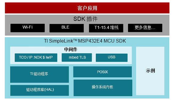

TI通过为SimpleLink™微控制器(MCU)平台打造以太网连接性,使开发人员能够更轻松将端节点接入云中。具有集成以太网介质访问控制(MAC)和物理层(PHY)的SimpleLink™ MSP432E4以太网MCU,只需通过单一平台提供的有线和无线连接,即可有助于您从原有设计进阶至能够满足未来需求的系统。
SimpleLink MSP432E4 MCU如图2所示,它集成了包括USB等行业标准、控制器区域网络(CAN)和20多个串行接口在内的大量有线接口,帮助您把多种有线传感器和执行器连接到网关。通过充分利用SimpleLink无线MCU和SimpleLink软件开发工具包(SDK)插件程序将无线连接性添加到智能网关,日益增多的无线连接选项能够为这些接口提供良好的补充(如Wi-Fi、低功耗蓝牙和Sub-1 GHz 802.15.4等)。
MSP432E4配备有120MHz中央处理单元(CPU)引擎、1MB闪存和256kB随机存取内存(RAM)(具有可通过外部内部接口扩展内存的选项),此外还提供丰富的处理能力来促进汇聚、过滤和处理传感器数据。因此,只需将必要的数据传输到云中,智能网关即可制定更智能的本地决策、迅速反应并降低互联网流量。
图 2:SimpleLink MSP432E4以太网MCU框图
MSP432E4 MCU中的创新技术与SimpleLink平台上的通用开发环境相辅相成,可以帮助您设计强健的智能网关并将更多传感器连接到云。
