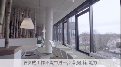

WAGO万可智能照明管理方案为德国飞利浦位于汉堡Röntgenstraße的新总部打造了一个具有创新型的工作方式。灵活多变的工作环境,让其公司员工的创新能力得到了质的提升。

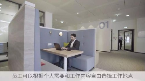

飞利浦利用这次迁入新办公楼的宝贵契机,首次在德国实施了飞利浦全球工作区域创新计划,工作区域不再设立永久办公桌,员工可以根据个人需要和工作内容自由选择工作地点。
这种特殊的架构、技术和照明方案打造创新型工作方式,鼓励员工积极沟通交流,加速思维碰撞,提升德国飞利浦所有员工的创新能力。

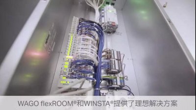

因此他们需要创造一种房间结构,满足员工不断变化的需求,让工作不再受到技术干扰。WAGO万可的flexROOM® 和 WINSTA® 提供了对该设想的理想解决方案。
flexROOM®是自动化工业和功能建筑(办公楼)的理想之选
flexROOM®作为WAGO万可楼宇自动化的通用解决方案,无需任何编程即可实现照明、遮阳和独立房间控制(供暖/制冷)的自动化,更便捷,更灵活。
flexROOM®可显著降低新安装和房间功能转换与结构重新划分的总成本,集高品质硬件与直观的定制化软件于一身!
优势:
该产品凭借预配置程序以及预定义硬件,可以大大提高楼宇规划和调试的效率。专门的运维管理界面可以轻松灵活的进行楼宇设置(例如,房间功能转换与结构重新划分),而不会产生其他第三方服务费用。按照项目设计规范安装、调试以及配置——flexROOM®将以上几点优势结合到一个标准产品中。

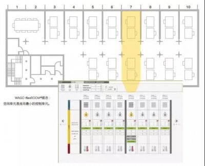

flexROOM®以空间单元为基本单位。基本构思:空间单元是最小的控制单元。按照这种分配方法,flexROOM®理念可以灵活应用到任何办公区或行政楼。每个空间单元都配备了如下功能:遮阳控制、照明控制以及独立房间调节。

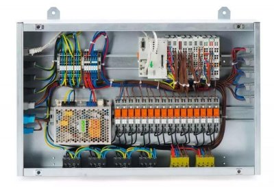

flexROOM®控制箱可以通过以太网连接到楼宇自动化网络中,以实现某一区域、某一层或者整个办公区域的自动化。

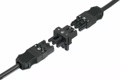

久经验证的WAGO万可WINSTA®接插式连接系统可助力快速准确地连接传感器和执行器。

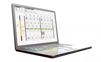

通过标准Web浏览器可直接对控制箱进行空间单元的配置。
