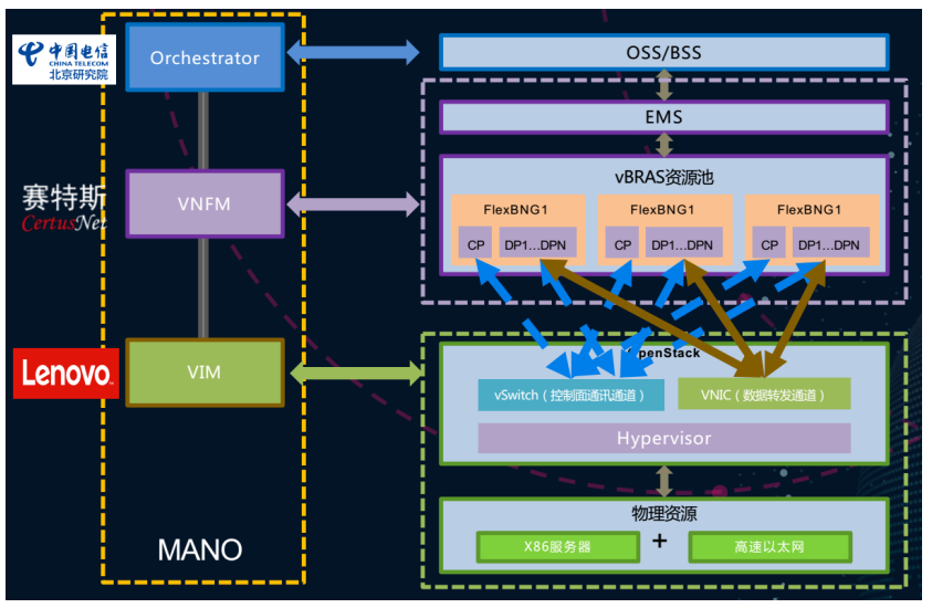

如图所示,四家公司分别处于整个系统的四个层面,对于赛特斯来说,聚焦的就是边缘计算领域。
赛特斯研发总经理李晏介绍道,赛特斯的FlexBNG是基于NFV架构的虚拟化BRAS设备,通过云计算平台创建一套自主、灵活的网络,实现网络资源的随需调用和弹性共享,减少业务上线时间及快速响应新的业务需求。目前FlexBNG支持三层全解耦部署,目前已完成了与电信北研院的TeleNOS系统的对接与测试,以及联想ThinkCloud VFVI平台的对接和深度优化。

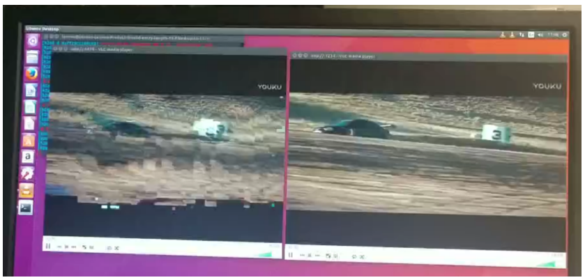

如图所示,李晏给出了视频传输时候的实际对比,左侧为没有使用FPGA加速,右侧为使用了FPGA的情况。李晏解释道,在三层解耦条件下,每一个虚拟化网元所拥有的资源是相对固定而且匮乏的,在应对传统的网页操作没有问题,但是在一些流量巨大的视频应用时,没有FPGA进行加速的情况下,就会发生丢包等现象。
李晏同时表示,尽管有些转发处理可以用CPU来进行,但是会造成处理性能的严重下降,而通过把某些数据报文业务下沉到FPGA中,可大幅降低CPU负载,提升系统的整体性能。“赛特斯的vBRAS业务是国内行业领先的,我们在纯x86情况下已经做到单CPU 120G的转发能力。而通过结合FPGA,我们实现了转发性能上了一个新台阶。”李晏说道。
