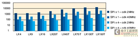

  半导体行业的科技趋势已经能使FPGA厂家大大增加其器件中的资源。但比特流规模也在成比例地增长,配置器件需要的时间也是如此。因此,即使对于中等规模的FPGA,使用低成本配置方案也不可能满足严格的启动时序要求。图1表示不同的Xilinx® Spartan®-6 FPGA器件在使用低成本SPI/Quad-SPI配置接口时的配置时间。即使使用快速配置方案(即在40 MHz配置时钟下运行的Quad-SPI),也只有小型FPGA器件才能达到100 毫秒的启动时序要求。对于Xilinx Virtex®-6器件来说,这个结果看来更具挑战性,因为这些器件提供了更丰富的FPGA资源。

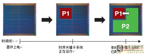

  为了克服这个难题,Fast Startup分两步配置FPGA器件,而非单步(整片)的全器件配置。按照这种新颖的思路,我们的策略是在上电时使用最高优先级比特流仅载入时序关键模块,然后再载入非时序关键模块。这种方法最大程度地减少了初始配置数据,从而最大程度地减少了在面向时序关键设计的FPGA器件启动时间。
FAST STARTUP对比部分重配置
  Fast Startup允许FPGA设计尽快启动设计的关键模块,关键模块的启动速度比标准全配置方法要快得多[2]。虽然,从本质上来讲Fast Startup利用了部分重配置,但它与这种方法的传统概念所有不同。部分重配置的初衷是将完整设计作为可在运行时修改的初始配置使用。相反,Fast Startup已经使用了一个初始的部分比特流,以在上电时仅仅配置FPGA器件的一个特定(很小的一部分)区域。第一次配置仅包含完整FPGA设计中必须配置和快速运行的那些部分。而剩下的部分则在以后、在运行时,利用部分重配置进行配置。图2说明了这一顺序概念。

图1-计算出的Spartan-6配置时间的对数表示(按最坏情况计算)
图2 – Fast Startup概念:顺序配置
