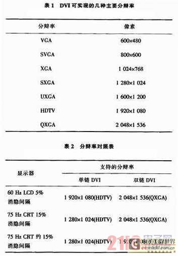

    DVI可实现从VGA到0XGA几种不同分辩率如表1如示。
    双链路DVI与单链路DVI可实现的分辩率对照表,如表2所示。

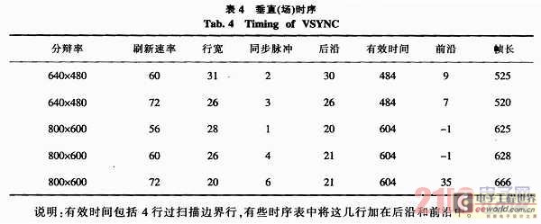

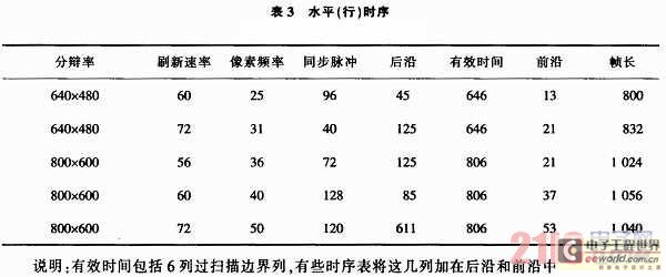

    视频帧由VSYNC个视频行组成,每一行由HSYNC个像素,水平门与垂直门的“与”函数即为可视区域,图像的其他区域为消隐区。目前存在很多种不同VGA模式,以下就常见的各种模式种参数进行说明,给出VGA模式中各种时序参数可以参考,水平(行)时序如表3所示,垂直(场)时序如表4所示。
    当有效时间增加时,它超过了场同步信号的上升沿,因此前沿为-1在实际设计中如何通过不同的系统频率确定适当的显示模式,例如在某开发板中FPGA的系统时钟频率为50 MHz。这个时钟频率可以用来设计显示800x600模式,为了显示器显示效果好,采用场频(刷新频率)75 Hz,那么帧长可以确定为666,而行总长设计为1 000像素。

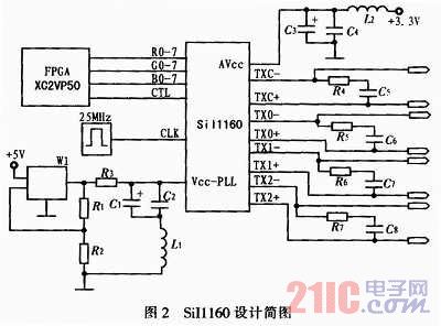

    DVI的关键器件(DVI接口芯片)SiI1160的设计简图如图2所示,数字视频信号由FPGA(XC2VPS0)产生,由于XC2VP50内部资源较为丰富,控制整个图形产生的CPU(PPC405)用片内的硬核实现除了DVI接口器件以外的几乎所有器件(包括VRAM,CPU,FLASH,控制逻辑电路等),由于SiI1160有许多信号是高速数字信号,所以在该器件周围要增加足够的电磁保护元件,SiI1160的CLK信号由所显示的图像分辩率决定的,具体选择如前表所述,该器件片内有数字锁相环电路用于倍频,为了保证锁相环电路稳定可靠工作,需要给锁相环电路提供稳定的电源,如图2中的W1,模拟电源需经电感隔离后提供,输出数字图像信号需经如图所示的滤波电路处理后输出,方能保证高速数据的稳定传送。

    在印制板的工程设计中,要按照数字高频电路的要求设计,要注意对差分信号的保护,按差分信号的要求布线(如保持等长和平行等),对DVI接口器件周边在布线时要注意电磁保护,以减少信号损失。
