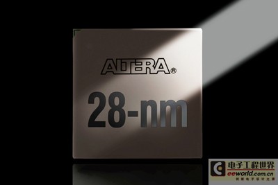

    今天,Altera正式宣布向市场付运28nm Stratix V系列FPGA工程样片,这比去年十一月下旬Xilinx对外宣布的2012年上半年付运28nm Virtex-7 FPGA工程样片的日期提前了整整一年,再次证明了Altera出色的工程研发能力。
    不过,根据Altera透露的资料,其首批28nm Stratix V GT系列FPGA只有4个28Gbps收发器(Altera承认目前实际性能只有25Gbps)和32个14.1Gbps收发器,Stratix V GX系列没有28Gbps收发器,只有14.1Gbps收发器,数量有36个、48个到66个三种。Stratix V GS系列也只有14.1Gbps收发器,数量有9个、18个、24个、36个和48个五种。Stratix V E系列是纯逻辑FPGA,没有收发器。Quartus II目前已可支持Stratix V系列FPGA。
    Altera亚太区高级市场经理罗嘉鸾表示:“这一系列28nm FPGA主要针对当前的高性能应用市场,如光传送OUT收发器、40GbE/100GbE交换机和雷达等。它们的功耗目前是同类产品中最低的,每个25Gbps收发器的功耗只有200mW,逻辑单元数量也从前一代产品的1百万提升到1.1百万。内部54×54精度可调DSP的最高工作速度可超过350MHz,而且可提供支持800MHz DDR3 DIMM的软核存储器控制器,以及40GbE/100GbE、PCIe Gen3 x8和Interlaken硬核IP。”
    她特别强调,Stratix V GX系列FPGA的收发器速度已从前一代产品的13Gbps提升到14.1Gbps,这使得该系列FPGA现在可以支持到光纤通道协议。

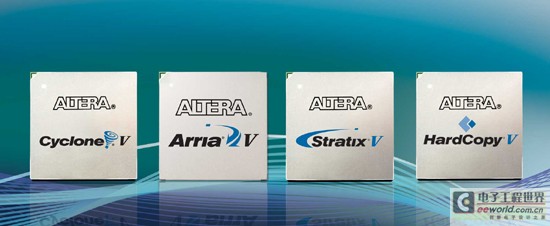

    Altera 28nm FPGA的市场策略是提供面向高、中、低端客户的全线产品,如面向中端客户市场的28nm Arria V系列FPGA,面向低端客户市场的28nm Cyclone V系列FPGA,以及面向大批量高端客户市场的28nm HardCopy V系列FPGA。
    罗嘉鸾透露:“Altera预计将在今年下半年推出Arria V系列FPGA,2012年Q1推出Cyclone V系列FPGA。”
    Arria V系列FPGA在性能、功耗和成本上达到了一个比较好的均衡状态,主要面对远程射频单元、广播设备、高速运输设备、工厂监控和视频矩阵等应用,这些应用市场对FPGA的要求如下:功耗小于10W;具有10Gbps以下速度收发器;能够做视频处理和缓冲;具有高效的FIR滤波器;以及可提供能进一步降低成本和功耗的硬核IP。
    采用28LP CMOS工艺制造的Arria V系列FPGA可以很好地满足以上要求,因为他们只集成6Gbps和10Gbps的收发器,具有50万个逻辑单元,具有精度可调DSP,具有支持533MHz DDR3的硬核存储器控制器IP和PCIe Gen2 x4 IP。
    Cyclone V系列FPGA主要面向成本和功耗要求最低的应用,如无线远程监控摄像机、手持式投影仪、夜视镜等应用市场,这些市场对FPGA的要求是:功耗低于5W;能够做视频处理和缓冲;具有5Gbps以下收发器;以及具有最低的系统成本。
    采用28LP CMOS工艺制造的Cyclone V系列FPGA可以很好地满足以上要求,因为他们只集成5Gbps收发器,功耗比前一代产品降低40%,成本最低,具有30万个逻辑单元,采用可降低延时的M10K存储器模块,具有支持移动DDR的硬核存储器控制器IP和PCIe Gen2 x1系统IP。
《国际电子商情》
    为了抢占更大的ASSP应用市场,Altera 28nm FPGA还将允许客户集成多种嵌入式处理器,包括ARM、MIPS和Nios II处理器内核。罗嘉鸾指出:“今年内Quartus II开发平台将增加对Arria V和Cyclone V系列28nm FPGA的支持。”
    Altera 28nm FPGA产品的最后一个系列是HardCopy V,主要针对有批量需求的远程射频单元、无线骨干网和数据包处理/数据流管理等应用市场,这些市场对ASIC的要求包括:500MHz左右的嵌入式处理器;具有14.1Gbps收发器;能够支持10GBASE-KR背板;具有高性能片上存储器;具有高性能、灵活的存储器控制器;具有可提高带宽的硬核系统级IP;以及高精度DSP。
    采用28HP CMOS工艺制造的HardCopy V完全可以满足上述应用市场的需要,它可帮助客户快速实现风险最低的28nm ASIC,可以提供最高速度达到500MHz的片上嵌入式处理器,可以提供14.1Gbps收发器,可提供55Mb片上RAM,可提供支持800MHz DDR3 DIMM的软核存储器控制器,可提供与Stratix V FPGA相同的精度可调的DSP模块功能,以及可支持与Stratix V FPGA相同的系统IP。
    罗嘉鸾说:“我们的HardCopy是一项已经成熟的FPGA转ASIC技术,目前海外已经有很多客户在使用这项技术,它可以比普通ASIC设计更低的成本和更快的上市速度从FPGA生成ASIC。我们只需4周时间就可以帮客户完成这一转换。”
