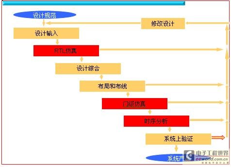

  ModelSim支持RTL仿真,门级仿真,时序仿真:
ModelSim支持RTL仿真
