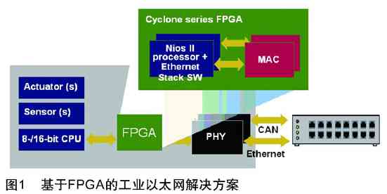

      对于工业以太网应用来说,系统设计人员面临的挑战主要有:系统转向以太网后,该支持哪种标准?在8位的处理器上如何支持32位的以太网?满足性能需求的处理器停产了怎么办?如果换新的处理器,原有的软件投资就浪费了!如何缩小电路板尺寸和设计成本?以Altera的工业以太网解决方案为例,它能支持所有最新的工业以太网协议,提供更高的系统集成度,可为现有的处理器增加更多的I/O和外设,保护现有的软件投资。在支持多种以太网协议方面,Altera与多个第三方的协议软件开发商合作,使多种协议都能运行于Altera的FPGA平台上。

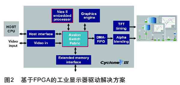

      在工业显示应用里,系统设计要求支持更大的显示器尺寸,以较低的成本提供不同的特性。基于Altera的FPGA——Cylone III 的 LCD 驱动/图形解决方案可以在单个平台上支持多个显示器尺寸和特性,并整合了第三方图形硬件加速模块,比ASSP/DSP以更低的成本实现高性能的图形处理。

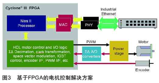

      另一个典型应用是马达控制。目前世界工业电力的2/3都用来驱动电机,但只有2%的电机使用了可变速的驱动,如果使用变速电机控制每年将节约10个发电厂的能量。使用电机控制芯片技术将把工业应用的能耗效率提升到88%。系统有这样的需求:在增加以太网连接能力同时不想增加额外的器件;想要灵活的方法去控制多个马达和差异化的产品;想要一个支持马达控制和现场总线连接能力的单芯片方案。基于Cylone III的马达驱动方案通过集成了不同的算法和I/O接口可满足不同的特性需求。Altera与第三方伙伴合作,将他们提供的优化算法整合到FPGA中,一个平台可实现多个电机控制,大大提高能源利用效率。
