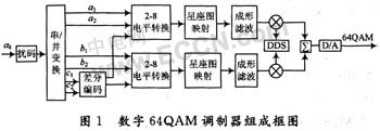

  图1给出了全数字实现的64QAM调制器的电路原理结构。除D/A变换外,每个功能模块都用FPGA实现。扰码、串并转换和差分编码采用原理图的方法进行设计,电平转换及星座图映射采用查表法(LUT)进行设计。本设计的难点为成形滤波器和基于DDS的正交调制器实现,下面重点描述成形滤波器和基于DDS的正交调制器的实现方法。

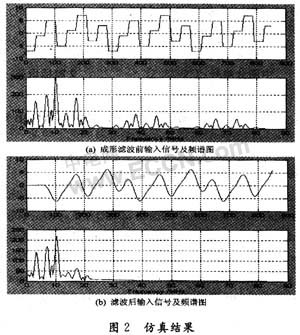

  对于本系统,码元速率为25.92 Mbaud,滚降系数选取为0.5,抽头个数取N=16,抽头系数精度取10 b,输入数据为4 b,输出精度取9 b。仿真结果如图2所示。
基于FPGA的高阶QAM调制器的实现
  从图2可以看出:码元速率为25.92 Mbaud的基带信号经成形滤波后,频谱被限制在20 MHz范围内。

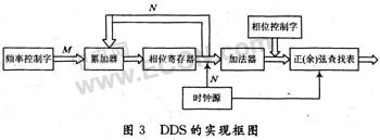

  经成形滤波后的两路基带信号分别对DDS(DirectDigital Synthesizer)产生的两路正交的载波进行调制,然后进行矢量相加形成调制信号输出。DDS的FPGA实现框图如图3所示。
基于FPGA的高阶QAM调制器的实现
  DDS的基本原理是利用采样定理,利用查找表法产生波形。相位累加器是DDS系统的核心部分,每来一个时钟脉冲,累加器将频率控制字M与相位寄存器输出的累加相位数据相加,把相加后的结果送至相位寄存器的数据输入端;相位寄存器将累加器在上一个时钟作用后所产生的新相位数据反馈到累加器的输入端,以使累加器在下一个时钟的作用下继续与频率控制数据相加。这样,相位累加器在参考时钟的作用下,进行线性相位累加,当累加器累加满量时就会产生一次溢出,完成一个周期性的动作,这个周期就是DDS合成信号的一个频率周期,累加器的溢出频率就是DDS输出的信号频率。
  用相位累加器输出的数据作为波形存储器(ROM)的相位取样地址,这样就可以把存储在波形存储器内的波形抽样值经查找表查出,完成相位到幅值转换。ROM设计的关键问题是进行初始化,就是将正弦波的二进制幅度码按一定的格式输入到存储器初始化(.mif)文件,此文件可以C语言或者Matlab语言程序生成。

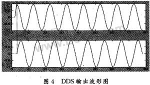

  DDS系统输出信号的频率为f0=fclk×M/2N,频率分辨率为△f=fclk/2N,当M=2N-1时,DDS最高的基波合成频率为f0max=fclk/2。对于本系统,时钟频率fclk=155.520 MHz,N取12。仿真结果如图4所示。
基于FPGA的高阶QAM调制器的实现

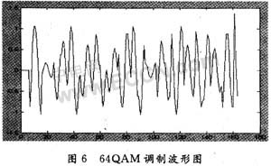

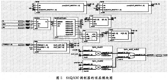

  根据以上各模块单元的设计,构成64QAM调制器的顶层文件如图5所示。运用QuartusⅡ及Matlab软件实现64QAM调制器仿真,仿真结果如图6所示。
