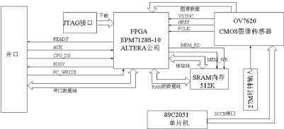

图1为基于FPGA和EPP技术对OV7620CMOS图像传感器的高速数据采集系统原理框图,它主要由三部分组成:OV7620的参数配置电路、图像采样电路以及PC读取数据电路。
OV7620的参数配置电路
系统在上电后需要对CMOS采像芯片进行初始化,以确定采集图像的开窗位置、窗口大小和彩色或黑白工作模式等。这些参数的配置是通过OV7620芯片上提供的SCCB接口进行的。
SCCB接口是采用一种简单、双向二线制的同步串行总线I2C总线,接口引线有SCL和SDA。由于89C2051没有标准的I2C总线接口,可以用软件程序来模拟I2C总线,OV7620开窗位置和开窗大小、黑白和彩色模式以及扫描方式均可通过相应寄存器来设置。这些寄存器都是可读/写的,具体操作方法如下:可以采用页写的方式,即在写寄存器过程中要先发送写允许指令OX42,然后发送写数据的目的寄存器地址,接着为要写的数据。写完一个寄存器后,CMOS会自动把寄存器地址加一,程序可继续向下写,而不需要再次输入地址。读寄存器是同样过程,只不过指令改为OX43。

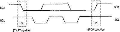

I2C总线功能的实现完全是依靠SCL、SDA线上电平的状态以及两者之间的相互配合实现的。I2C总线规约中规定的条件如下:
启动时序:SCL为高电平时, SDA出现一个下降沿;
传输时序:在启动条件满足后,SDA为稳定数据状态, SCL产生一个正脉冲,将传送一位数据;
应答时序: 在从机接收到一个完整的数据字节时,在主机释放SDA的情况下,主机给SCL输出一个正的时钟脉冲,从机将SDA拉低,以表应答;
停止条件:当SCL为高电平时,SDA出现一个上升沿,该条件可以解决多机竞争的问题,即在两个器件对话时,第三者插入会终止前者的数据通信,其主要特点在于各器件每一位都在判断总线的状态。
I2C总线的启动和停止条件如图2所示。

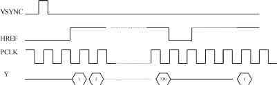

CMOS图像芯片ZV端口格式的输出波形如图3所示。图中VSYNC是垂直场同步信号,其下降沿表示一帧图像的开始(CMOS是按列采集图像的),HREF是水平场同步信号,其上升沿表示一列图像数据的开始。PCLK是输出数据同步信号,Y是图像灰度信息。下面介绍FPGA如何对图像传感器的数据采样。

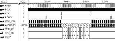

为了进行速度匹配,FPGA和PC之间有两根握手信号: READY和ACK。它们来协调FPGA对同一个数据存储芯片的读写过程。READY是FPGA通知PC图像数据已经读完信号;ACK是PC通知FPGA数据已读完信号,两者都是低电平有效。
在数据采样期间,将READY拉高,表示正在采集,这时FPGA根据OV7620的VSYNC、HREF、PCLK产生图像MEM_WR(写信号)和ADDRESS(地址),读取OV7620的数据到高速缓存,到下一个VSYNC信号时,表示一帧数据已经采完,接着向PC机发送申请READY信号,表示图像采集完成,如果PC不给应答信号ACK,FPGA开始采样下一帧数据放到高速缓存中,并覆盖原有的数据;若PC响应,FPGA停止采样数据。

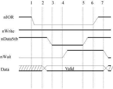

PC读取数据是通过并口的EPP模式进行的。在EPP模式下读时序如图4所示。 在读模式下,nWRITE(EPP写信号)保持高电平, 当nDATASTB(EPP读信号)变低时,准备读取外设数据;当外设数据准备好后,使nWAIT(外设忙标志)为高,这时PC程序向基址+4的端口(EPP数据端口)执行一个I/O读操作(nDATASTB信号);在读脉冲nDATASTB信号的上升沿,PC读取数据总线上数据。整个过程是在一个ISA周期内完成的。
FPGA完成对EPP协议实现的时序如图5。PC不停查询READY信号是否有效,直到READY有效时,PC才可以读取图像数据,同时将ACK置高,表示PC正在读取数据缓存中的图像数据。这时FPGA停止采集图像(不产生写信号),FPGA检测PC通过EPP发出读脉冲(CPU_DS),产生高速缓存MEM_RD(读信号)和地址,从高速缓存中读取一个字节放到并口上,同时向PC上发送一个BUSY信号,PC在这个时刻之后可以读取一个字节数据,完成整个数据读写。读取数据过程中EPP端口的PC_WRITE(写信号)要一直保持为高电平。
